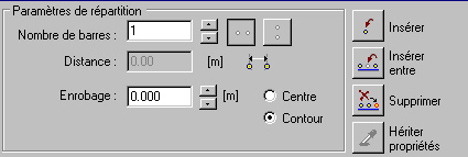

Répartition libre
Lorsque vous cliquez sur , la boîte de dialogue Armature coupée s'affiche :
Cette méthode est utilisée, quand les méthodes de répartition standard ne sont pas efficaces. Grâce à cette méthode, vous pouvez placer une barre ou un groupe de barres de façon libre, à partir de la répartition effectuée au préalable ; vous pouvez également définir la répartition de façon indépendante. Cette méthode permet de répartir une ou plusieurs barres à la fois. Si vous insérez au moins deux barres à la fois, vous pouvez définir la distance entre les deux barres ainsi que leur orientation (horizontale ou verticale ) lors de l'insertion. Afin de répartir les barres avec plus de précision, vous pouvez utiliser les points caractéristiques (points caractéristiques d'AutoCAD®).
Si vous avez défini les barres en tant que verticales et que vous utilisez les points caractéristiques pour les armatures, il faut se rappeler que les barres seront toujours orientées perpendiculairement à l’axe de la barre / branche.
La partie droite de la boîte de dialogue regroupe des icônes définissant les méthodes de répartition suivantes :
