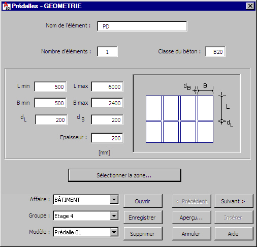

Le logiciel affiche la boîte de dialogue ci-dessous.

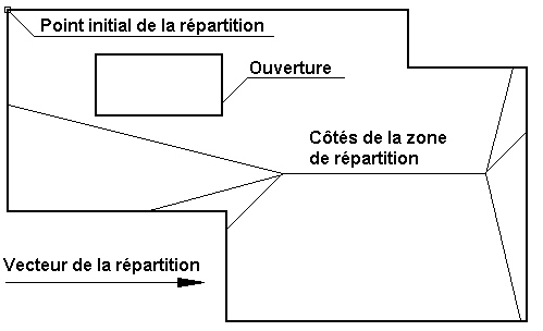

- Dans le dessin, indiquez les éléments suivants, qui déterminent les paramètres de base de la distribution de la dalle (voir le dessin ci-dessous) :
- les côtés de la zone sur lesquels les prédalles seront réparties (les bords sélectionnés seront marqués en rouge)
- les ouvertures qui existent dans la zone de répartition des prédalles
- la direction de la répartition ; pour cela, il faut déterminer le point initial et final du vecteur de répartition
- le point initial de la répartition des prédalles (c’est le point à partir duquel les prédalles entières seront réparties).
La partie supérieure de la boîte de dialogue affiche les informations suivantes :
- nom de l’élément des prédalles
- nombre d'éléments définis (distributions) : ce paramètre influe sur la nomenclature d'acier
- classe du béton.
L'intervalle de variation des cotes d'une prédalle dépend des paramètres suivants :
- la longueur minimale et maximale admissible de la prédalle (Lmin et Lmax)
- la largeur minimale et maximale admissible de la prédalle (Bmin et Bmax
- les espacements entre les prédalles successives (dB et dL).
- épaisseur des prédalles
Une fois que vous avez défini la géométrie de la distribution de la prédalle, cliquez sur Suivant pour afficher la boîte de dialogue Prédalles - Armature.
