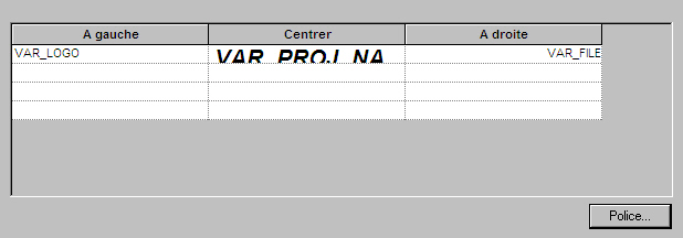

Après la sélection de l’option En-tête dans l’arborescence disponible dans la partie gauche de la boîte de dialogue Gestionnaire d’impression du tableau, la partie droite de la boîte de dialogue prend l’aspect affiché sur la figure ci-dessous.
Afin de modifier les paramètres de l’en-tête, cliquez sur le champ du tableau présentant les paramètres de l’en-tête ; vous disposez de la liste des variables dans laquelle vous pouvez sélectionner la variable voulue. Si le curseur est situé sur le champ du tableau avec les paramètres de l’en-tête, un clic sur le bouton Police ouvre la boîte de dialogue dans laquelle vous pouvez choisir la police pour le champ sélectionné.
