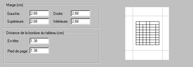

Après la sélection de l’option Distances dans l’arborescence disponible dans la partie gauche de la boîte de dialogue Gestionnaire d’impression du tableau, la partie droite de la boîte de dialogue prend l’aspect affiché sur la figure ci-dessous.
Dans cette boîte de dialogue, vous pouvez définir (comme dans chaque traitement de texte), les marges de la page : gauche, droite, supérieure et inférieure.
De plus, vous pouvez définir les distances entre le cadre du tableau et l’en-tête ou le pied de page.
Les dimensions de l’en-tête et du pied de page sont automatiquement calculées par le logiciel ; ces grandeurs dépendent de la taille de police utilisée, de la taille du dessin avec le logo de la société et du nombre de lignes nécessaires dans l’en-tête et ou pied de page.
