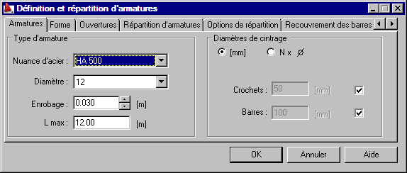

Accédez à cette boîte de dialogue en sélectionnant l'onglet Armatures dans la boîte de dialogue Définition et répartition d'armatures. Le logiciel affiche la boîte de dialogue ci-dessous.
dans la boîte de dialogue Armature coupée définir les paramètres suivants :
- zone Type d’armature
- nuance d’acier
- diamètre des armatures
- enrobage des armatures
- longueur maximale des barres d’armature
- zone Diamètres de cintrage : la définition des diamètres de cintrage pour les barres et les crochets ; le diamètre peut être donné en tant qu'une valeur (en unités) ou en tant qu'un multiple du diamètre de la barre
Pour que les mêmes valeurs et le même diamètre de cintrage soient entrés dans les champs Barres et/ou Crochets pour toutes les barres et tous les crochets générés dans la répartition, sélectionnez l'option
figurant près de ces champs pour bloquer les valeurs correspondantes.
Remarque : Après une modification en mode de sélection multiple pour plusieurs répartitions surfaciques de barres, la boîte de dialogue contiendra uniquement cet onglet. Il vous permet de modifier le diamètre des barres, la nuance d'acier et le diamètre de cintrage des barres et des crochets. Si les paramètres définis pour chaque répartition surfacique diffèrent, les champs présents en regard des options correspondantes sont vides.
