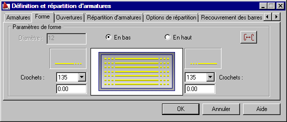

Sélectionnez l'onglet Forme dans la boîte de dialogue Définition et répartition d'armatures pour afficher les options suivantes.
Dans cette boîte de dialogue, zone Paramètres de forme, les paramètres suivants peuvent être définis :
- la position des armatures en haut ou en bas de la dalle
- l'orientation des armatures asymétriques définie par un clic sur l'icône
. Cette option permet de déterminer de quel côté de la barre (origine ou extrémité) se trouvent les types d'extrémités de barres sélectionnés.
- la géométrie des extrémités de la barre (l’attention est attirée sur le fait que les dimensions des extrémités seront toujours définies dans la boîte de dialogue, par contre, la longueur de la partie centrale de la barre peut être changée lors de la définition de la répartition). Un clic sur l'icône présentant le type d'extrémité de la barre ouvre la boîte de dialogue Définition de la forme, dans laquelle vous pouvez sélectionner l'extrémité de la barre voulue et saisir les valeurs de la taille des extrémités ; les extrémités de la barre en haut et en bas sont ajustées ;
- de plus, il est possible de définir les extrémités par crochets à angle donné.
