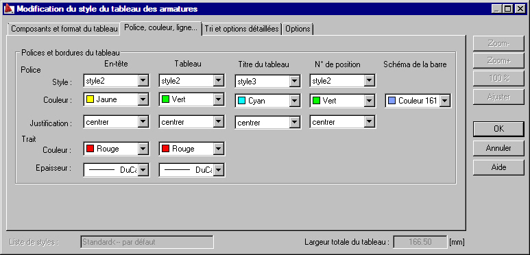

Lorsque vous sélectionnez l'onglet Police, couleur, ligne dans la boîte de dialogue Définition/Modification du style du tableau des armatures la boîte de dialogue suivante s'affiche :
Les options suivantes sont disponibles :
- Définissez la police utilisée dans le tableau (dans l'en-tête et toutes les cellules du tableau) : style, couleur et ajustement de l'en-tête et du texte dans les cellules du tableau
- Sélectionnez les lignes du tableau : épaisseur et couleur
- Définissez la police utilisée pour le titre du tableau (si l'option Tableau avec titre est activée sur l'onglet Options) : style, couleur et ajustage du titre du tableau
