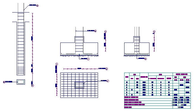

  1. Définition des documents
    Document - un jeu de dessins (vues) de la structure BA ; le document se compose de vues (il ne peut pas être imprimé).
  2. Définition (édition) des vues
    Vue - un simple dessin ; il est toujours un composant du document - s’il a été ajouté à l’impression, il devient un élément de l’impression. Seulement la vue (dessin) qui se trouve sur l’impression peut être imprimée.

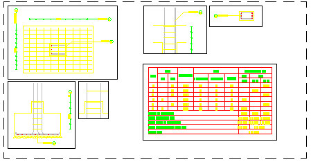

  3. Génération de l’impression
    Impression - une impression complète qui se compose de vues. Aà chaque impression correspond une seule présentation papier.
    Toutes les opérations sont effectuées sur la présentation d’impression (papier).
    La présentation d'impression est un objet AutoCAD®. Elle sert à composer une impression finale. A chaque présentation d’impression (papier) correspond une seule impression.
