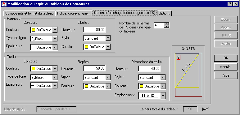

Lorsque vous sélectionnez l'onglet Options d'affichage (découpages des TS) dans la boîte de dialogue Définition/Modification du style du tableau des armatures la boîte de dialogue suivante s'affiche :
Dans la partie supérieure de la boîte de dialogue, vous pouvez sélectionner le nombre de schémas qui seront placés dans une ligne du tableau d’armatures.
Sur l’onglet présenté ci-dessus, vous pouvez définir les paramètres d’affichage des panneaux des TS et des TS générés (découpés) :
- paramètres du contour (couleur, type de ligne et épaisseur)
- paramètres du libellé (taille de la police, style et couleur)
- paramètres des dimensions du treillis (taille de la police, style, couleur et emplacement).
