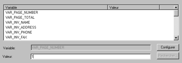

Paramètres
Après la sélection de l'option Paramètres dans l'arborescence disponible dans la partie gauche de la boîte de dialogue Gestionnaire d'impression du tableau, la partie droite de la boîte de dialogue prend l'aspect affiché sur la figure ci-dessous.
Cette boîte de dialogue contient toutes les variables définies les noms dans le système et de ces variables.
Remarque : La définition ou la modification de la variable doit être confirmée par un clic sur le bouton Définir.
Les variables servent à formater l’en-tête et le pied de page de l’impression :
VAR_PAGE_NUMBER - variable permettant d’affecter la page d’impression actuelle. Le texte affecté à la variable précédera le nombre total de pages, si la variable VAR_PAGE_TOTAL sera utilisée (p. ex. si vous utilisez la valeur la valeur "Page VAR_PAGE_NUMBER ", la page sera imprimée sous forme : Page 1, Page 2, etc.)
VAR_PAGE_TOTAL - la valeur de cette variable définit le nombre total de pages imprimées. Le texte qui lui sera attribué peut être précédé du numéro de la page courante, si la variable VAR_PAGE_NUMBER est utilisée.
