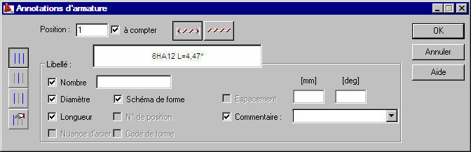

Cette boîte de dialogue contient les options suivantes :
: tous les éléments sont présentés sur le dessin de la répartition d'armatures
: seul l'élément central de la zone donnée est présenté sur le dessin (les autres éléments sont masqués)
: seuls les éléments situés aux extrémités de la répartition sont présentés (les autres éléments sont masqués)
: permet d'indiquer graphiquement les éléments que vous voulez présenter
