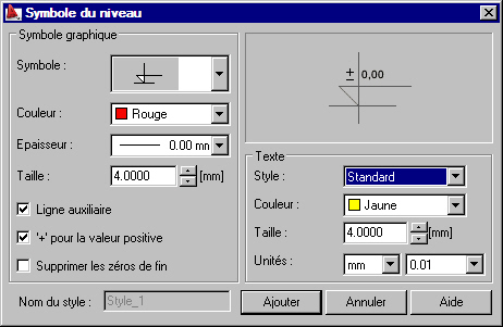

La boîte de dialogue sert à définir/modifier le style du niveau. Après avoir choisi un style de cote de niveau dans le champ Symbole, cliquez sur Nouveau ou Modifier dans la boîte de dialogue Styles des symboles pour ouvrir la boîte de dialogue suivante :
La zone Marque graphique regroupe les paramètres du symbole représentant le niveau sur le dessin : le type de symbole, la couleur du symbole, la taille du symbole et l'épaisseur de la ligne dans le symbole.
Au-dessous, deux options sont disponibles :
Les options disponibles dans la zone Texte concernent l’annotation du niveau situé dans la cote de niveau. Il est possible de définir les paramètres suivants : le style de la police, sa couleur et sa taille ; de plus, vous pouvez sélectionner l'unité utilisée pour la présentation de la valeur du niveau et la précision de la valeur (chiffres après virgules).
Pour ajouter une nouvelle annotation du niveau, il faut entrer le nom du style d’annotation (dans le champ Nom) et cliquer sur le bouton Ajouter.
