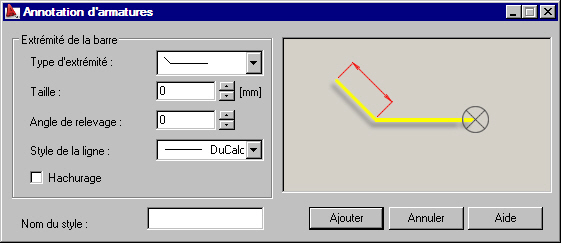

Répartition - Extrémités des barres - annotation d’armature
La boîte de dialogue Annotation d’armature est lancée pour l’annotation des extrémités des barres pour les répartitions. Pour ouvrir cette boîte de dialogue, sélectionnez l'option Répartition - Extrémité des barres et cliquez sur Nouveau ou Modifier dans la boîte de dialogue Annotation de forme d'armature.
Les options disponibles dans la zone Extrémité de la barre se réfèrent à la façon de présenter les extrémités des barres d’armature (lignes supplémentaires aux extrémités de la barre). Ces lignes constituent des objets supplémentaires liés à la barre.
La zone Extrémité de la barre contient les options suivantes :
Si vous activez l'option Remplissage, le symbole sera rempli.
