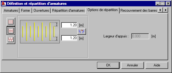

Cette option permet de définir de façon plus précise la méthode de répartition des armatures. Accédez à cette boîte de dialogue en sélectionnant l'onglet Options de répartition dans la boîte de dialogue Définition et répartition d'armatures. Le logiciel affiche la boîte de dialogue ci-dessous.
Dans la partie gauche de la boîte de dialogue, trois icônes sont disponibles :
: pour ce type, aucun paramètre n'est défini et la surface est intégralement couverte de barres espacées de façon régulière
: définit une répartition alternée, dans laquelle une barre sur deux est tirée d'un bord à l'autre ; en revanche, les extrémités des autres barres se trouvent à une certaine distance du bord ; les barres centrales sont toujours droites ; deux champs d'édition permettent de définir la longueur des barres centrales et l'icône supplémentaire disponible entre les champs d'édition sert à changer de tableau (voir le dessin ci-dessous)
: définit une répartition alternée, dans laquelle les barres ont la même forme, mais sont décalées les unes par rapport aux autres ; dans le cas où la zone contient une ouverture, l'utilisation de ce type de répartition n'est pas utile : dans ce cas, la répartition régulière est utilisée
La largeur de l’appui n’est pas disponible ; elle est utilisée dans la répartition au-dessus des appuis.
