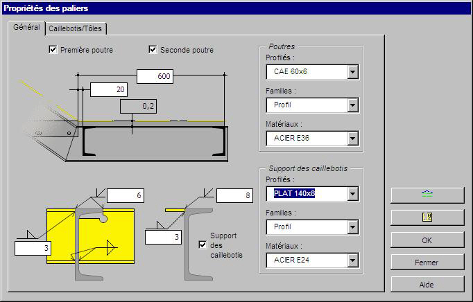

Après la sélection du palier dans la liste (le palier est mis en surbrillance dans le tableau) et un clic sur le bouton Propriétés, le logiciel ouvre la boîte de dialogue Propriétés des paliers représentée sur la figure ci-dessous.
La boîte de dialogue comporte deux onglets : Général et Caillebotis/Tôles.
Onglet Général Les options disponibles dans cet onglet permettent de générer la géométrie du palier.
Les options disponibles dans cet onglet permettent de définir les dimensions (caillebotis/tôle, distances à partir des arêtes etc.).

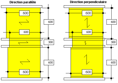

De plus, vous pouvez définir la direction portante du caillebotis (cette option n’est pas disponible pour les tôles) ; la disposition du caillebotis est représentée de façon schématique sur la figure ci-dessous.
Les profilés disponibles dans la liste de sélection sont des profilés définis dans la boîte de dialogue Liste de profilés. Pour ajouter un profilé à la liste, cliquez sur
. La boîte de dialogue Liste de profilés s'affiche, dans laquelle vous pouvez sélectionner un profilé.
Les familles de profilés disponibles dans la liste de sélection sont des familles définies dans la boîte de dialogue Gestionnaire de familles. Pour ajouter une famille à la liste, cliquez sur
. La boîte de dialogue Gestionnaire de familles s'affiche, dans laquelle vous pouvez sélectionner une famille.
