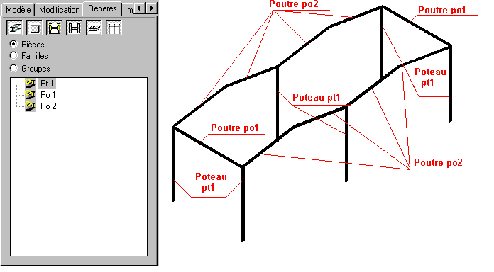

    le logiciel affectera des repères à tous les éléments du portique 3D, en fonction des paramètres définis dans la boîte de dialogue Repérage automatique. Etant donné que certains éléments du portique sont identiques, trois repères seront créés sur l’onglet Repères de la boîte de dialogue Gestionnaire d’objets : poteaux pot1, poutres pou1 et poutres pou2. La figure ci-dessous présente les repères créés et l’emplacement des éléments de la structure appartenant aux repères spécifiques.
