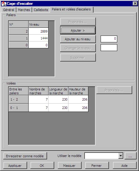

Les options disponibles dans cet onglet permettent de définir les paramètres des paliers et des volées.
Utilisation des paliers :
La modification des paramètres du palier sélectionné peut être effectuée dans la boîte de dialogue Propriétés du palier.
Sous Volées, les volées ajoutées à la liste automatiquement après l'ajout des paliers s'affichent.
Les propriétés de la volée sont disponibles après la sélection dans la liste (la volée est mise en surbrillance dans le tableau) et après un clic sur le bouton Propriétés. La modification des paramètres de la volée sélectionnée peut être effectuée dans la boîte de dialogue Propriétés de la volée.
La partie inférieure de la boîte de dialogue affiche le champ de sélection Utiliser modèle qui contient les modèles (gabarits) des cages d’escalier définies par l’utilisateur. Après la définition de la géométrie de la cage d’escalier, vous pouvez enregistrer cette disposition sous un nom quelconque dans la le champ Utiliser modèle (cliquez le bouton Enregistrer comme modèle). Dans le futur, après la avoir commencé la définition de la cage d’escalier. si vous sélectionnez le nom du modèle enregistré, tous les paramètres dans la boîte de dialogue prendront les valeurs enregistrées dans le modèle.
La partie inférieure de la boîte de dialogue regroupe les boutons suivants :
