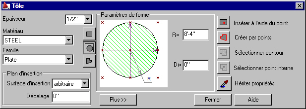

Cette option permet de définir une tôle.
L’option est disponible :
La boîte de dialogue Tôles est divisée en trois parties :
trois icônes sont disponibles :
- gousset rectangulaire
- tôle circulaire
- forme de tôle définie par l'utilisateur (polyligne fermée)
Au-dessous du dessin schématique de la tôle, le bouton Plus >> (ou Moins <<) est disponible ; un clic sur ce bouton ouvre (ferme) un champ supplémentaire dans lequel vous pouvez sélectionner le type de finition de la surface de la tôle (p.ex. galvanisation). Le type de finition de surface par défaut peut être choisi dans la boîte de dialogue Préférences de l’affaire sur l’onglet Matériaux ; dans cette boîte de dialogue, vous pouvez aussi ajouter le type de finition de surface ou supprimer le type voulu de la liste de types de finition disponibles
- point
d'une polyligne
- Sélectionner contour - disponible pour les tôles définies par l'utilisateur
- Sélectionner point interne - disponible pour les tôles définie par l'utilisateur
Hériter propriétés - permet de reprendre les paramètres d’une tôle déjà définie.
La boîte de dialogue est ouverte avec les paramètres de la tôle précédemment définie.
