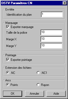

Utilisez la boîte de dialogue DSTV Paramètres CN afin de définir d'autres paramètres de pointage et de marquage. Cette boîte de dialogue s'ouvre lorsque vous cliquez sur Paramètres dans la boîte de dialogue Import/Export DSTV.
Dans les descriptions de pièces de structure en acier, pièces utilisées dans la commande numérique des machines-outils, vous pouvez définir les paramètres suivants :
- En-tête - un dessin sera identifié par le biais d'un texte/nombre.
- Marquage - si l'option Exporter marquage est sélectionnée, le bloc de marquage sera inclus dans le fichier exporté. Spécifier les paramètres de marquage d'un élément en acier
- Taille des caractères
- Position du point où une description sera insérée (marge X et marge Y)
- Pointage - si cette option est sélectionnée, le bloc de pointage sera inclus dans le fichier exporté.
- Extension de fichier (NC ou NC1)
- Méthode de définition de l'arc :
- Points - par le biais de points placés sur l'arc. L'arc sera tracé entre le point de départ P1 et le point d'arrivée P2 par des segments reliant des points de l'arc.
- Arc - par le biais du rayon de l'arc. Entre le point de départ P1 et le point d'arrivée P2, l'arc doit être défini en fonction de la valeur de rayon.
