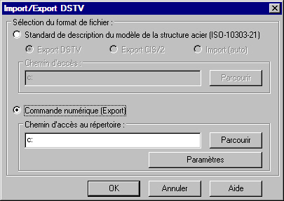

Pour commencer à travailler avec un fichier DSTV, ouvrez la boîte de dialogue Import/Export DSTV :

Méthodes disponibles pour l'importation ou l'exportation des fichiers au format DSTV ou CIS/2 :
- Un fichier contenant la description d'un modèle de structure en acier (un fichier qui est conforme à la norme à ISO-10303-21) peut être importé et exporté. Pour Chemin d'accès, spécifiez l'emplacement du fichier sur le disque (le fichier peut également être spécifié après avoir cliqué sur Parcourir). Ce mode d'importation/exportation entraîne la génération d'un fichier portant l'extension *.stp, y compris la description d'un modèle de structure.
- Fichiers contenant des descriptions de pièces de structure en acier à appliquer lorsque les commandes numériques sont utilisées (les fichiers peuvent uniquement être exportés). Pour Chemin d'accès au répertoire, spécifiez l'emplacement du dossier dans lequel les fichiers contenant la description des pièces de la structure seront enregistrés (l'emplacement du dossier peut également être indiqué après avoir cliqué sur Parcourir). Dans ce mode (pour chaque pièce d'une structure en acier à laquelle un repère a été affecté), un fichier distinct contenant la description des pièces est créé dans le dossier indiqué. Cliquez sur Paramètres pour ouvrir la boîte de dialogue DSTV Paramètres CN.
