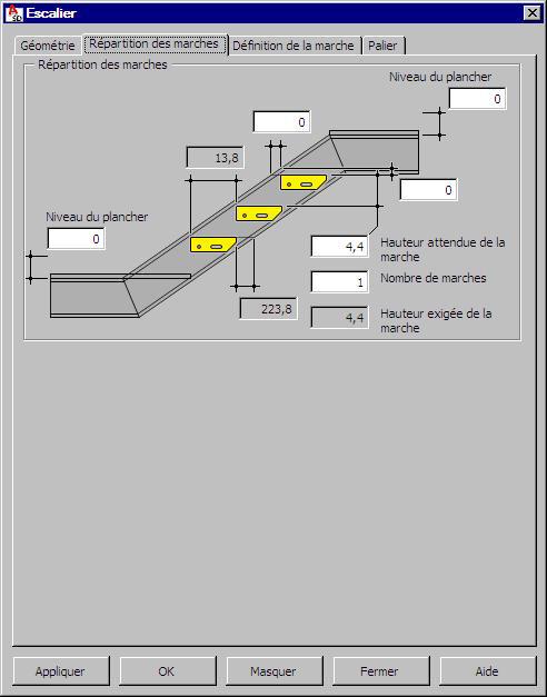

Les options disponibles sur cet onglet permettent de définir les paramètres de la répartition des marches de l’escalier.
Définissez la répartition des marches sur toute la longueur de l'escalier :
- niveau du plancher sur le palier supérieur et inférieur
- hauteur attendue de la marche : cette valeur est liée au nombre de marches
- nombre de marches dans l’escalier
- La hauteur exigée de la marche et la distance qui sépare deux marches consécutives ne sont pas des valeurs modifiables. Elles sont liées à deux paramètres définis par l'utilisateur (Nombre de marches et Hauteur attendue de la marche)
Après la définition de la répartition des marches, cliquez sur l’onglet Définition de la marche pour afficher la boîte de dialogue Escalier - Définition de la marche.
