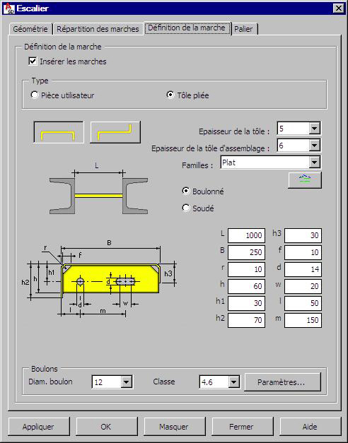

Les options disponibles sur cet onglet permettent de définir les paramètres des marches de l’escalier.
Si l'option Insérer les marches n'est pas sélectionnée, les marches ne sont pas générées. Pour générer les marches, sélectionnez cette option.
Pour Type, sélectionnez Pièce utilisateur ou Tôle pliée.
Définissez les paramètres des marches en tant que pièces utilisateur :
- Sélectionnez une base de données de marches et une famille d'éléments d'escalier - les familles disponibles dans la liste de sélection sont celles définies dans la boîte de dialogue Gestionnaire de familles. Pour ajouter une famille à la liste, cliquez sur
. La boîte de dialogue Gestionnaire de familles s'affiche, dans laquelle vous pouvez sélectionner une famille.
- Sélectionnez une ligne de profilé de marche.
- vous pouvez déterminer les cotes du type de marche sélectionné.
Définissez les paramètres de marche en tant que tôle pliée :
- vous pouvez sélectionner le type de tôle pliée :
ou
- Sélectionnez une épaisseur de tôle et une épaisseur d'assemblage de tôle.
- Les familles de profilés disponibles dans la liste de sélection sont des familles définies dans la boîte de dialogue Gestionnaire de familles. Pour ajouter une famille à la liste, cliquez sur
- vous pouvez choisir le mode d’assemblage : boulonné ou soudé
Sous Boulons, spécifiez le diamètre et la classe du boulon. Cliquez sur Paramètres pour afficher la boîte de dialogue Paramètres de boulon.
Après avoir défini les paramètres des marches, cliquez sur l'onglet Palier pour afficher la boîte de dialogue Escalier - palier.
