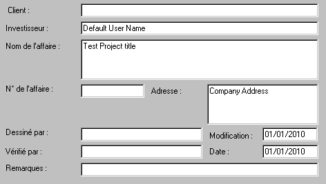

Lorsque vous cliquez sur Affaire - Informations dans le volet gauche de la boîte de dialogue Préférences de l’affaire, les options des paramètres suivantes s'affichent.
Dans les champs d’édition, vous pouvez entrer les informations générales relatives à l'affaire. Ces champs correspondent aux variables utilisées dans les cellules des tableaux inclus dans les dessins et dans les en-têtes des impressions :
Bureau d'études - VAR_OFFICE
Investisseur - VAR_INVESTOR
Nom de l'affaire - VAR_PROJ_NAME
N° de l'affaire - VAR_PROJ_NUM
Adresse - VAR_ADDRESS
Réalisé par - VAR_DESIGNER
Vérifié par - VAR_VERIF
Corrigé par - VAR_REV
Date - VAR_DATE
Variables supplémentaires :
Echelle - VAR_SCALE
Nombre de pages - VAR_PAGENO
