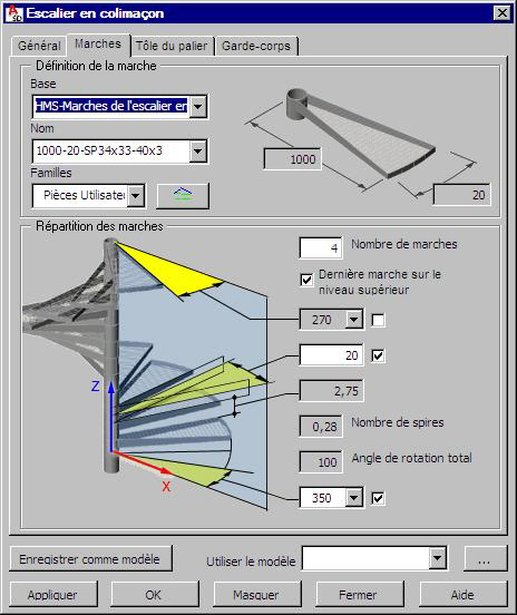

Les options disponibles sur cet onglet permettent de définir les paramètres des marches de l’escalier et leur disposition.
Spécifiez les paramètres de définition de la marche :
- Base de données : sélectionnez un type de marche dans les bases de données disponibles.
- Nom
- Familles : les familles de profilés disponibles dans la liste de sélection sont des familles définies dans la boîte de dialogue Gestionnaire de familles. Pour ajouter une famille à la liste (supprimer une famille ou modifier ses propriétés), cliquez sur
. La boîte de dialogue Gestionnaire de familles s'affiche, dans laquelle vous pouvez sélectionner une famille.
- Selon le type de marche, vous pouvez avoir à définir des cotes.
Spécifiez les paramètres de répartition des marches :
- nombre de marches dans l’escalier
- angle entre l’arête de la dernière marche et le plan XZ du système de coordonnées (système actuel lors de la définition de l’escalier)
- angle entre les arêtes des marches successives (dans le plan horizontal)
- différence de hauteur entre les marches successives
- nombre de spires de l’escalier en colimaçon.
- angle de rotation total
- angle entre l’arête de la première marche théorique (non générée) et le plan XZ du système de coordonnées (système actuel lors de la définition de l’escalier).
