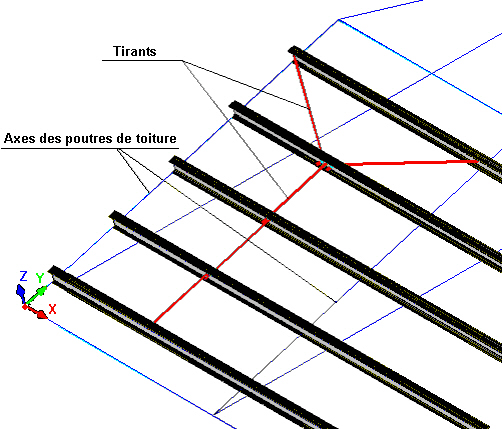

Les options disponibles sur cet onglet permettent de définir les barres additionnelles (tirants) entre les axes des poutres de toiture.

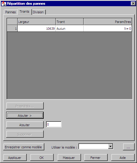

Dans la colonne Tirant, spécifiez la forme du tirant :

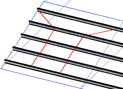

Si l’on génère n pannes, la barre oblique du tirant se trouve entre les pannes : n-1 et n. Dans l’endroit où la barre oblique du tirant est assemblée à la panne, le profilé du tirant est parallèle à l’âme de la panne (cela veut dire que la barre oblique est courbée).
Toutes les autres pannes (de 1 à n-2) sont assemblées l’une à l’autre par une barre droite.
Les propriétés du tirant et les détails de l’assemblage sont disponibles dans une boîte de dialogue à part ; toutes les propriétés des tirants sont disponibles après la sélection dans la liste (le tirant est mis en surbrillance dans le tableau) et un clic sur le bouton Propriétés. La modification des paramètres du tirant choisi est possible dans la boîte de dialogue Propriétés du tirant.
La partie inférieure de la boîte de dialogue regroupe les boutons suivants :
