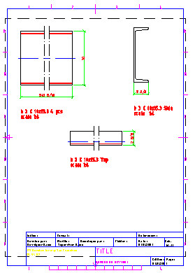

La création des tableaux de nomenclature d'acier sera présentée à partir de l'exemple du dessin créé pour le repérage et la génération automatique des impressions. Après avoir effectué le repérage et la génération des impressions pour le repère b2, vous obtenez le dessin ci-dessous.
