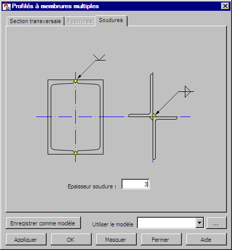

Après avoir défini la géométrie du profilé à membrures multiples, utilisez l'onglet Soudures pour définir l'épaisseur des soudures (soudure d'angle ou soudure bout à bout en fonction du type des profilés dans le profilé à membrures multiples) sur toute la longueur du profilé.
Dans la partie inférieure de la boîte de dialogue, le champ de sélection Utiliser modèle est disponible. Ce champ contient les modèles (schémas) des profilés à membrures multiples définis par l’utilisateur. Après avoir défini la géométrie et les paramètres du profilé à membrures multiples, vous pouvez enregistrer le tout en saisissant le nom dans le champ Utiliser modèle et ensuite, en cliquant sur le bouton Enregistrer. Au moment voulu, quand vous commencez la définition du profilé, vous pouvez choisir le nom du modèle enregistré et les paramètres seront configurés de la même façon que dans le modèle enregistré.
La partie inférieure de la boîte de dialogue regroupe les boutons suivants :
