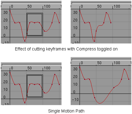

Couper
Images clés : seuls les images clés existantes entre les images de début et de fin sont supprimés.
Les autres Animation est considérée comme suit :
  • si compression est activée (signalée par une coche), les images clés après la dernière image clé qui a été coupé sont déplacés à l'image de début.
  • si compression est désactivée, la tangente en aval de la clé précédente de la première image clé qui a été coupé et de la tangente en amont de la première image clé après la dernière image clé qui a été coupé est défini sur Linéaire.
segment : s'il existe des images clés à couper sur les images de début et de fin, puis la coupe avec le segment se comporte de la même façon que l'option images.
S'il n'existe aucune des clés au début ou à la fin des images, puis image clé (s) sera inséré dans ces images, puis toutes les images entre les images de début et de fin sont supprimés.
  • si compression est activé, les images clés sont insérées à l'image de début et de fin qui sont en cours de déblai (si ces images clés n'existe pas déjà).
  • si les deux images clés ont la même valeur, l'image clé finale est supprimé. Si les deux images clés ne partagent pas la même valeur, un petit temps ###Gap (0.001 images) est définie entre eux. Dans les deux cas, les images clés sont déplacés dans le temps en fonction de la longueur de l'intervalle.
  • si compression est désactivée, une image clé est inséré sur les images de début et de fin qui sont en cours de déblai (si les images clés n'existe pas déjà). La tangente en aval de la première image clé, ainsi que la tangente en amont de la clé de fin, sont définis sur Linéaire.
Comprimer
Détermine si l'animation entre les images de début et de fin doivent être totalement supprimé, ou simplement les images clés ont été supprimées.
