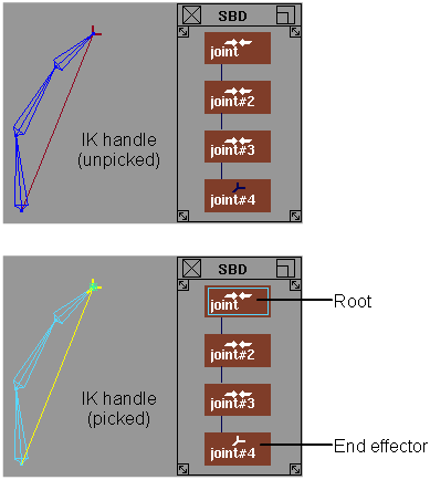

  3. Cliquez sur la poignée afin de la rendre active. L'exemple suivant montre comment la poignée s'affiche dans une vue en modélisation (sur la gauche) et dans la fenêtre SBD (sur la droite).
  4. Une fois la poignée CI a été choisi, vous pouvez visualiser et modifier les informations le concernant dans la fenêtre d'informations et le squelette de l'éditeur.
