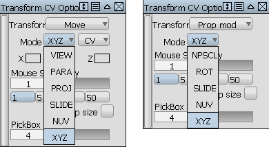

Mode Menu - Gauche
Le menu Mode de gauche apparaît uniquement si l'option Transformation est défini sur Déplacer ou modification roportionnelle.
Le menu Mode de gauche et de droite indique l'action Mode menu contrôle les objets (les CV ou coques), l'action s'applique.
XYZ : ce mode permet de déplacer des CV le long des axes X, Y, Z axes univers. Les boutons de la souris fonctionnent de la même manière que dans la transformation > Déplacer(ou Transformation > Modifier > proportionnelle mod).
glisser : ce mode permet de déplacer CV sur leur coque. Pour proportionnelle, les flèches apparaissent uniquement sur le premier CV.
NUV - ce mode permet de déplacer des CV le long de la normale, ou dans la direction U ou V de la surface, à gauche, au milieu et à droite des boutons de la souris.
Les trois modes s'appliquent uniquement aux Déplacer.
Projet - ce mode permet de déplacer des CV dans la direction d'une ligne de grille, un vecteur ou contraint le mouvement à un plan de référence.
Para - ce mode permet de déplacer des CV parallèle à un vecteur ou coque ligne sans accrochage.
Vue : ce mode permet de déplacer des CV dans le plan de la vue courante.
  • = non contraint le mouvement dans le plan courant est défini par la direction de la vue.
  • = le mouvement contraint par rapport à l'axe horizontal de l'écran.
  • = le mouvement contraint par rapport à l'axe vertical de l'écran.
Les deux modes s'appliquent uniquement aux proportionnelle.
Rotation : ce mode permet de faire pivoter les CV en fonction de leur proximité à un centre "principal" CV.
NPSCL : ce mode est mise à l'échelle de façon non proportionnelle CV en fonction de leur proximité à un centre "principal" CV.
