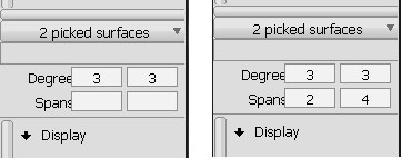

L'outil Reconstruire peuvent travailler avec plusieurs courbes ou surfaces à la fois. Le panneau de configuration indique "# choisi Courbe" ou "Surface" # choisi. Si les objets sélectionnés ont un degré différent ou nombre de travées dans U ou V, le champ est vide.
Deux surfaces avec différents numéros des travées sont corrects 2 s'étend dans la dimension U et dans la dimension V.

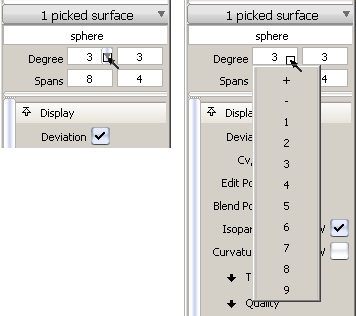

La reconstruction des options vous permettent de modifier rapidement le degré (de 1 à 9) et le nombre de travées de la sélection de courbes ou surfaces à l'aide de l'une des méthodes suivantes :
Si le degré ou de travée de la courbe ou de la surface sont modifiées, cet outil conserve la distribution des travées lors de la création d'autres configurations en fonction de vos besoins, et ne modifie pas le paramétrage de la géométrie.

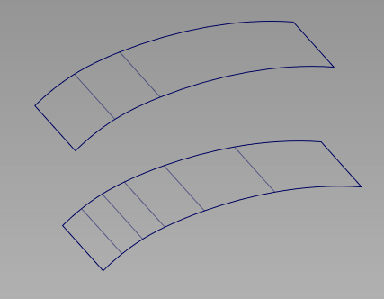

Surface avec trois travées dans la direction U (haut) est recréé avec 6 travées dans U (bas).

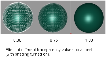

Transparence
Ce jeu d'options vous permet de contrôler le niveau de transparence des géométries et d'autres éléments tels que les localisateurs et des zones de dessin.
La transparence est réalisé par le mélange de la couleur de l'objet dans la couleur d'arrière-plan.
Remarque :
Ces glissières sont également disponibles à partir de WindowDisplay > Transparence .
Une valeur de 0,0 signifie que l'élément est complètement opaque. Une valeur de 1,0 signifie que l'élément est totalement transparent et invisibles.

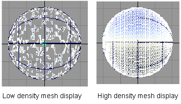

La densité de maillage
Utilisez cette glissière pour contrôler le pourcentage des triangles sont affichés. Par défaut, le curseur est défini sur 1.0 (tous les triangles sont dessinés). Dessin moins de triangles augmente les performances de la vitesse.
plat Ombrage de maillages
Lorsque cette option est activée (coche visible), l'ombrage plat est appliquée au maillage lors de l'utilisation de l'un des modes d'ombrage de diagnostic. Chaque triangle est rendue dans une seule couleur, produisant un effet à facettes.
