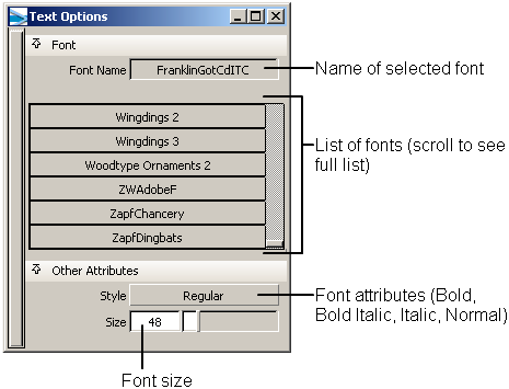

Cliquez deux fois sur l'outil ouvre la fenêtre des options. Une chaîne de texte est créée comme un seul objet ; toutefois, les caractères peuvent être rendues dans des objets individuels en sélectionnant Modifier > Dissocier . Chaque texte peut être constitué de plusieurs courbes. Initialement, ces courbes sont regroupées, mais ils peuvent être séparés en sélectionnant Modifier > Dissocier .
