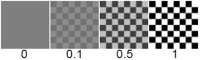

Contraste
Le contraste entre les deux couleurs de texture. La glissière / intervalle valide est 0 (les deux couleurs sont moyenne sur la totalité de la texture) à 1. La valeur par défaut est 1.
