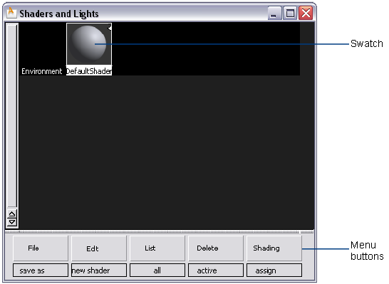

Multi-Lister est l'interface principale qui permet de créer, modifier, gérer et afficher les ombrages, les textures, les lumières et l'environnement. Vous pouvez également utiliser le Multi-Lister pour accéder à la Configuration fenêtre et l ' Editeur de couleurs.
Multi-Lister se compose d'une barre de titre cinq boutons et un échantillon de zone d'affichage. Les témoins de représenter l'environnement, les ombrages, les textures et les lumières dans votre scène. La barre de titre contient des outils permettant de contrôler l'affichage des témoins de la Multi-Lister. Le menu contextuel des boutons d'outils contiennent les outils pour créer, modifier, gérer et afficher les ombrages, les textures, les lumières et l'environnement.
