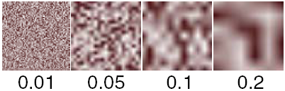

Grain_size
La taille des grains dans la texture. La valeur efficacement Grain_size met à l'échelle l'intégralité de la texture. La plage des valeurs autorisées est de 0 à l'infini. La plage de la glissière est 0 (pas de grains) à 0.1 (grand grains). La valeur par défaut est 0.01.

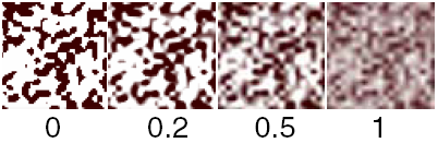

Diffusion
Détermine la quantité de Couleur1 fusionne en Couleur2. La plage des valeurs autorisées est de 0 à l'infini. La plage de la glissière est 0 (pas de mélange) à 1 (mélange progressif). La valeur par défaut est 1.

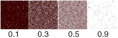

Mix_ratio
Détermine lequel des deux couleurs est la couleur dominante. La plage des valeurs autorisées est de 0 à l'infini. La plage de la glissière est 0 (Couleur1 est totalement dominante) à 1 (Couleur2 est totalement dominante). La valeur par défaut est 0.5.
