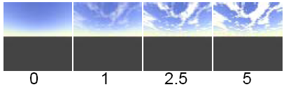

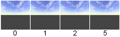

Total_bright .
La luminosité globale de l'environnement. La plage des valeurs autorisées est de 0 à l'infini. La plage de la glissière est 0 à 5. La valeur par défaut est 1.

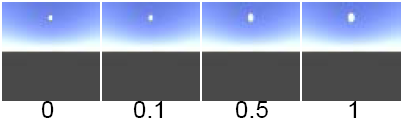

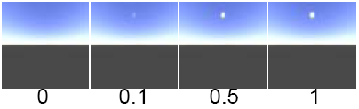

Halo_bright .
La couleur et la luminosité de l'effet de halo autour du soleil. La valeur de couleur par défaut est égale à 0,1.

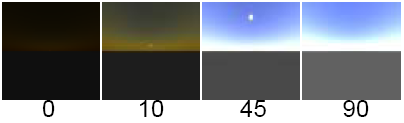

Altitude
Angle (en degrés) de l'altitude du soleil par rapport au sol. La plage des valeurs autorisées est -10000 à 10000. La plage de la glissière est 0 (le lever et le coucher du soleil) à 90 (MIDI). La valeur par défaut est 8.

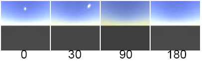

Azimut
Angle (en degrés) du soleil dans le ciel sur un vecteur vertical. La plage des valeurs autorisées est -10000 à 10000. La plage de la glissière est 0 à 360. La valeur par défaut est 8.

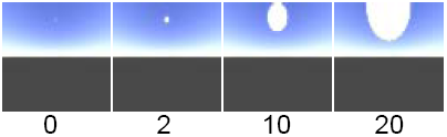

Taille
La taille (rayon) du soleil. La plage des valeurs autorisées est de 0 à 10000. La plage de la glissière est 0 à 20. La valeur par défaut est 8.

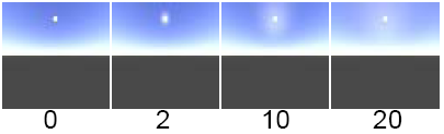

Flou
La taille (rayon) de halo autour du soleil. La plage des valeurs autorisées va de 0 à 1000. La plage de la glissière est 0 à 20. La valeur par défaut est 1.

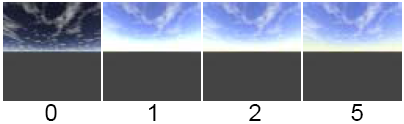

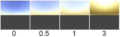

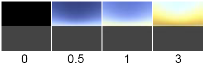

Air_density
La densité de l'air dans l'atmosphère. L'air est dense, plus la lumière est diffusée. Considérez la densité en termes de haute et basse altitudes. Altitude élevée Ciels sont presque noire vers le haut et bleu, près de l'horizon (Air_density valeur inférieure à 1 ). Ciels de faible altitude sont en bleu vers le haut et le blanc, près de l'horizon (Air_density valeur supérieure à 1 ). La plage de la glissière est 0 à 3. La valeur par défaut est 1.

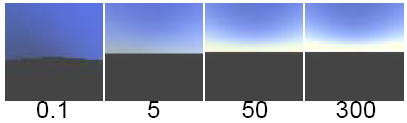

Sky_thickness
L'épaisseur de l'atmosphère. La plage des valeurs autorisées est de 0 à l'infini. La plage de la glissière est 0 à 2 048. La valeur par défaut est 8.

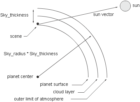

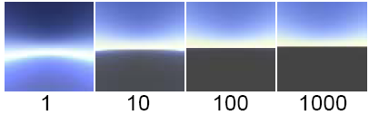

Sky_radius
Le rayon externe du ciel en tant que multiple de Sky_thickness. Sky_thickness Sky_radius et des valeurs de déterminer la planète Rayon et rayon influe sur l'aspect de la planète sunsets. Une planète avec un grand rayon sera très rouge (et très sombre) sunsets (vous pouvez ajuster Sky_bright pour compenser sunsets trop sombres).
Si, par exemple, Sky_thickness est 1000 et Sky_radius est définie sur 50, le rayon extérieur du ciel est 1000 x 50 = 50 000 unités et le rayon de la planète est (1000 x 50) - (1 000 x 1) = 49 000 unités.
La plage des valeurs autorisées est de 0 à l'infini. La plage du curseur est de -1 à 10. La valeur par défaut est 50.

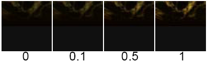

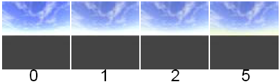

Sunset_bright .
La luminosité et la couleur du cloud illumination lorsque le soleil est en dessous de l'horizon et les nuages sont éclairées avant (par exemple, lorsque le soleil est 0, la valeur d ' altitude et son azimut est de 180 ). Cet effet est très subtil et ne se produit que brièvement dans la nature pendant le lever et le coucher du soleil. L'effet est plus visible avec Altitude élevée nuages. La valeur de couleur par défaut est 1.

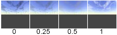

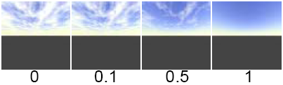

Seuil
Une valeur de seuil pour le cloud texture qui détermine la flexion du ciel est couverte de cloud. Seuil la valeur augmente, plus les zones sombres de la texture ne produisent pas de nuages. La plage des valeurs autorisées est de 0 à l'infini. La plage de la glissière est 0 (ensemble de ciel nuageux) et 1 (aucun nuage). La valeur par défaut est 0.5.

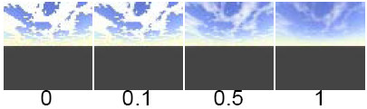

Puissance
Les nuages sont mises à l'échelle et placé en ajustant la puissance. La densité du nuage est obtenue en soustrayant le seuil à partir de la valeur de pixel la délimitation à 0, puis en multipliant le résultat par Densité. Pour contrôler la quantité de unfocusing du Cloud_texture, ajustez le Flou(sous Paramètres du soleil). La plage des valeurs autorisées est de 0 à l'infini. La plage de la glissière est 0 à 1. La valeur par défaut est 1.
