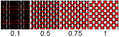

Largeur de filetage U, V de la largeur
La largeur de la déformation et weft les filetages. Si la largeur du filetage est égale à 1, le filetage est entièrement touchent sans espace entre elles. Si la largeur du filetage est égale à 0, le filetage disparaissent. (Vous pouvez randomiser filetage Largeur en définissant le paramètre Largeur envergure paramètre.) La glissière / intervalle valide est de 0 à 1. La valeur par défaut est -0.1.

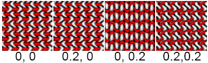

Onde U, V Onde
Contrôle l'ondulation de la déformation et weft filetages pour créer des effets spéciaux tressé comme chevron. La plage de la glissière est 0 à 0,5. La valeur par défaut est 0.

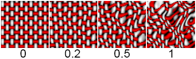

Aléatoire
Étalait la texture de manière aléatoire dans les directions U et V. Aléatoire ajuster la valeur pour créer naturel tissu avec irrégulière de filetages, ou pour éviter le crénelage et des motifs moirés sur très fin Tissu des textures. La plage des valeurs autorisées est de 0 à l'infini. La plage de la glissière est 0 à 1. La valeur par défaut est 0.

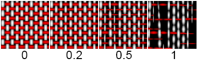

Largeur envergure
Permet de rendre aléatoire la largeur de chaque filetage le long de sa longueur en soustrayant un nombre de fois aléatoire (entre 0 et la largeur envergure valeur) dans le filetage U et V du filetage. Par exemple, si le filetage largeurs sont 1 et la largeur envergure valeur 0,75, les largeurs de filetage à varier entre 0,25 et 1. Si la largeur envergure valeur est supérieure ou égale à la valeur de largeur de filetage, puis des filetages disparaissent complètement à certains des points le long de la longueur. La glissière / intervalle valide est de 0 à 1. La valeur par défaut est 0.

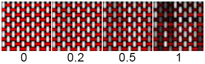

Brght. La
Permet de rendre aléatoire la luminosité de chaque filetage le long de sa longueur en soustrayant un nombre de fois aléatoire (entre 0 et lumineux. La valeur ) de couleur du filetage U et V Couleur de filetage (similaire à la largeur envergure ). La glissière / intervalle valide est de 0 à 1. La valeur par défaut est 0.
