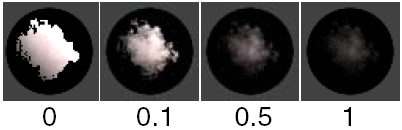

Transp_range
L'intervalle sur lequel la texture devient transparente. Transp_range détermine la netteté / douceur des arêtes du cloud. La plage des valeurs autorisées est de 0 à l'infini. La plage de la glissière est 0 (les arêtes vives) à 1 (très des arêtes douces). La valeur par défaut est 0.5.

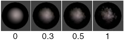

Amplitude
Contrôle l'intensité de bruit fractal utilisé pour générer la texture sCloud. La glissière / intervalle valide est 0 (aucun bruit) et 1 (élevée bruit). La valeur par défaut est 1.

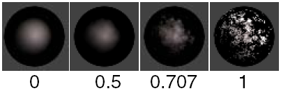

Rapport
Contrôle la fréquence du bruit fractal utilisé pour générer la texture sCloud. La plage de la glissière est 0 (faible) à 1 (haute fréquence). La valeur par défaut est 0,707.
