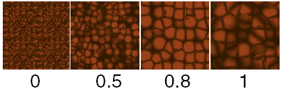

Taille des cellules
La taille de cellules individuelles. La cellule Taille efficacement met à l'échelle l'intégralité de la texture. La plage des valeurs autorisées est de 0 à l'infini. La plage de la glissière est 0 à 1. La valeur par défaut est 0.5.

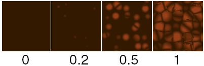

Densité
Détermine l'espacement des cellules sur la texture. La plage des valeurs autorisées est de 0 à l'infini. La plage de la glissière est 0 à 1 (entièrement fonctionnel). La valeur par défaut est 1.

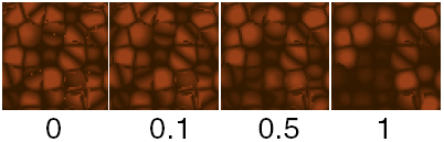

Spottyness
Permet de rendre aléatoire la cellule Couleur de l'intensité. (la valeur du champ Seuil a également une incidence sur la couleur cellule Intensité.) La plage des valeurs autorisées est de 0 à l'infini. La plage de la glissière est 0 (toutes les cellules présentent la même intensité) à 1 (cellule intensité est entièrement aléatoire). La valeur par défaut est -0.1.

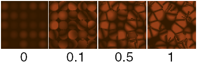

Aléatoire
Permet de rendre aléatoire la position de la cellule. La plage des valeurs autorisées est de 0 à l'infini. La plage de la glissière est 0 (cellules sont organisés dans un treillis 3D) à 1 (emplacement de cellule est entièrement aléatoire). La valeur par défaut est 0.5.

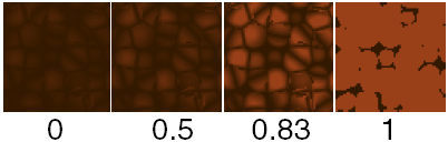

Seuil
Gère la façon dont la cellule Couleur et Couleur de mixage dans les autres. La plage des valeurs autorisées est de 0 à l'infini. La plage de la glissière est 0 à 1 (pas de mélange, cellules apparaissent en tant que solides de points de couleur). La valeur par défaut est 0.83.
