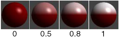

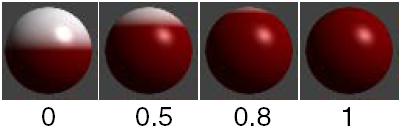

Seuil
Détermine l'inclinaison maximale qui contiendra la neige. La glissière / intervalle valide est 0 (90 degrés par rapport à l'horizontale) à 1 (0 degrés par rapport à l'horizontale). La valeur par défaut est 0.5 (45 degrés par rapport à l'horizontale).
Depth_decay
La vitesse à laquelle la neige couleur se fond dans la couleur de la surface. La plage de la glissière est 0 à 10. La valeur par défaut est -0.1.
Epaisseur
La profondeur de la neige. Contrôle de l'épaisseur de l'opacité de la neige (profondeur Neige est plus opaque). La glissière / intervalle valide est 0 (transparent) et 1 (opaque). La valeur par défaut est 1.
