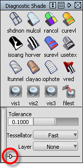

Diagnostic d'ombrage
Les icônes sous ombrage ombrer votre géométrie de sorte que vous pouvez visualiser et évaluer vos surfaces. Les différents modes d'ombrage fournit des informations de diagnostic sur des surfaces.

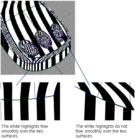

Certains outils de diagnostic d'ombrage, tels que Horizontal / Verticalpermet de simuler la lumière réfléchie par rapport à la surface de votre modèle. La lumière réfléchie sur une surface constitue une bonne méthode de vérification des reliefs, des entailles ou d'autres irrégularités. Les réflexions également Soulignez les surfaces qui ne se rencontrent pas de manière régulière.

Cliquez sur la pointe de flèche dans le coin inférieur gauche pour afficher ou masquer des options après avoir sélectionné un mode d'ombrage.
Tolérance
Détermine la précision avec laquelle les surfaces sont discrétisées lorsque Tessellation est rapide. La plage du curseur est 0.0001 à 1,0. La valeur par défaut est égale à 0,1.
L'image montre une surface à l'aide de la glissière de la tolérance définie sur 1. Les parties où l'ombrage n'est pas entièrement répondre aux filaire Afficher la triangulation a été rapide, mais n'est pas totalement précise. Cet effet est appelé "nickeling". Si le curseur est défini sur 0.01, les surfaces du modèle sont complètement ombrée car la triangulation est plus précis, mais le processus prend plus de temps. Le choix d'une valeur de tolérance signifie que l'équilibrage du temps et apparence.
La valeur de tolérance est introuvable dans la fenêtre des options de WindowDisplay > Hardware Shade .
Tessellation
rapide : divise plus rapidement et avec moins de précision.
Précision : divise de manière plus précise et plus lentement.
Lorsque cette option est définie sur Précision, une case à cocher est ajouté dans le champ Limite de longueur d'arête. Si cette case est cochée, une glissière est ajouté pour max. Longueur d'arête. max. Longueur d'arête est la longueur maximale (dans les unités actuelles) d'un triangle créés par la tesselation.
La même option est utilisée dans la fenêtre de l ' option WindowDisplay > Hardware Shade .
Calque
Choisissez un ombrage dans ce menu (isophotes, Courbureou horiz / vert) pour le calque dans la partie supérieure d'un ombrage de diagnostic a déjà été appliquée. La valeur par défaut est Aucun.
Les paramètres de l'ombrage en couches apparaissent sous les paramètres de l'ombrage dans la fenêtre de contrôle.
