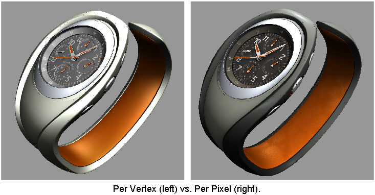

Par sommet vous fournit la même qualité de mode ombré comme précédemment disponibles dans alias. Choisissez Par sommet pour obtenir une approximation de la surface lors de la modélisation. par pixel fournit des reflets fermer pour l'aspect obtenues avec la RayCaster et requiert une carte graphique qui prend en charge ce mode. Pour plus d'informations sur les cartes graphiques adaptées, reportez-vous à la rubrique http://www.alias.com/qual_charts/.

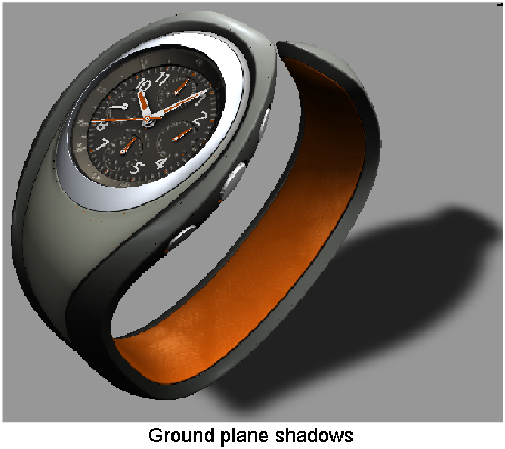

auto-ombres augmenter le réalisme d'une scène en ajoutant des informations supplémentaires sur les relations spatiales entre les objets et fournir des informations sur la forme d'un objet en tant qu'elle projette des ombres sur lui-même.
Les ombres doivent être activées dans les paramètres de l'ombrage de fenêtre matériel. Il s'agit de la principale commande qui détermine si les auto-ombres peut être projetée.
Utilisez auto-ombres avec toutes les lumières ou Lumières sélectionnées pour contrôler les ombres basées sur les lumières, les paramètres de position et de rotation.
Pour sélectionner les lumières peuvent projeter des ombres, utilisez l'Editeur d'éclairage Projeter ombres dans la section Effets. L'éditeur de paramètres d'ombre de la lumière sont partagés avec le logiciel de rendu.
Les paramètres de lumière et de contraste froid chaud, utile pour examiner une scène, ne créez pas "réel", et ainsi, n'offrent pas les commandes permettant de modifier la position des lumières ou des paramètres. Avec ces paramètres, la case à cocher auto-ombrée doit être activée, mais les ombres n'ont pas à être activée dans l'éditeur.
Les ombres projetées par les lumières prédéfinies, chaude et froide Contraste affiche uniquement une fois que la caméra a interrompu le déplacement. L'effet produit est le même que lorsque l'option "optimiser lors du basculement" est activée pour les lumières définies par l'utilisateur qui correspondent à toutes les lumières dans les paramètres Hardware Shade.
Par défaut, le paramètre de lumière ne fonctionne pas avec auto-ombres.
Cliquez sur Auto-ombre dans la section Optimiser lors du basculement peut accélérer la lecture.
Auto-ombre ne fonctionne pas sur les objets qui ont une valeur de transparence. Ils ne fonctionnent sur les ombrages qui possèdent au moins un opaque (non transparent).

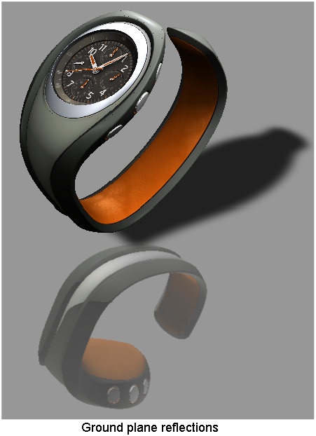

Permet des plans de sol, le plan de sol, les ombres et à la réflexion du plan de sol en mode ombrage matériel. Les options sont disponibles dans le plan de sol de l'environnement Editeur.
