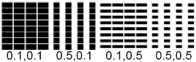

uWidth, Vwidth
La largeur des lignes de la grille dans les directions U et V paramétrique. La plage des valeurs autorisées est de 0 à 1. La plage de la glissière est 0 à 0,5. La valeur par défaut est égale à 0,1.

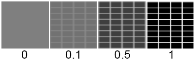

Contraste
Le contraste entre la couleur et la Couleur de remplissage. La glissière / intervalle valide est 0 (les deux couleurs sont moyenne sur la totalité de la texture) à 1. La valeur par défaut est 1.
