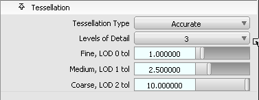

Niveaux de détail
Cette option s'applique à rapide et de précision le maillage par approximation des modes uniquement. Indique le nombre de maillages par approximation qui sera enregistré dans le fichier JT (1, 2 ou 3 ). La valeur par défaut est 1.
Niveau de détail 0 tol
Utilisez ce curseur pour définir la tessellation de tolérance pour le maillage par approximation. La valeur par défaut est de 1.0.
Niveau de détail 1 tol
Ce curseur apparaît uniquement si les niveaux de détail est définie sur 2 ou 3. Permet de définir la tolérance pour la deuxième le maillage par approximation. La valeur par défaut est de 2.5.
Niveau de détail 2 tol
Ce curseur apparaît uniquement si les niveaux de détail est définie sur 3. Permet de définir la tolérance pour la troisième le maillage par approximation. La valeur par défaut est 10,0.
Le niveau de détail des étiquettes
Les étiquettes peuvent être affectés aux différents niveaux de détail (maillage par approximation) et apparaissent dans la fenêtre des options à côté du curseur.
Seuls les 15 premiers caractères du nom de l'étiquette s'affiche dans la fenêtre, bien que toutes les options sont enregistrées dans le fichier JT. Caractères autorisés sont des lettres (supérieur et inférieur), des nombres, des traits de soulignement ("_") et des espaces blancs.
