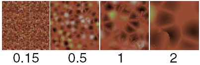

Taille des cellules
La taille de cellules individuelles. La cellule Taille efficacement met à l'échelle l'intégralité de la texture. La plage des valeurs autorisées est de 0 à l'infini. La plage de la glissière est 0 à 1. La valeur par défaut est -0.1.

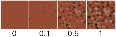

Densité
Détermine l'espacement des cellules sur la texture. La plage des valeurs autorisées est de 0 à l'infini. La plage de la glissière est 0 à 1 (entièrement fonctionnel). La valeur par défaut est 1.

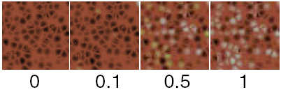

Mélange de rapport
Détermine lequel des trois couleurs est la couleur dominante. La glissière / intervalle valide est 0 (Couleur1 est dominante) à 1 (couleur3 est dominante). La valeur par défaut est 0.5 (Couleur2 est dominante).

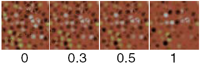

Spottyness
Permet de rendre aléatoire l'intensité de la couleur. (la valeur du champ Seuil a également une incidence sur la cellule (intensité de couleur). La plage des valeurs autorisées est de 0 à l'infini. La plage de la glissière est 0 (toutes les cellules présentent la même intensité) à 1 (cellule intensité est entièrement aléatoire). La valeur par défaut est 0,3.

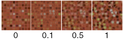

Aléatoire
Permet de rendre aléatoire la position de la cellule. La plage des valeurs autorisées est de 0 à l'infini. La plage de la glissière est 0 (cellules sont organisés dans un treillis 3D) à 1 (emplacement de cellule est entièrement aléatoire). La valeur par défaut est 1.

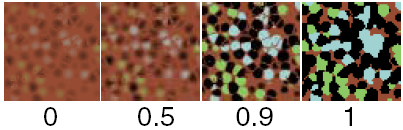

Seuil
Gère la façon dont les couleurs de cellule et de charge Mélange couleurs dans les autres. La plage des valeurs autorisées est de 0 à l'infini. La plage de la glissière est 0 à 1 (pas de mélange, cellules apparaissent en tant que solides de points de couleur). La valeur par défaut est 0.5.
