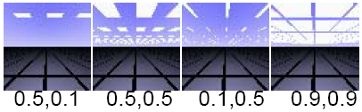

Light_color
La couleur de la simulation des éclairages fluorescents. Ces "Lumières" produire des réflexions sur les surfaces, mais ne sont pas réellement Illuminer des surfaces.

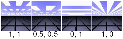

Positionnement de la lumière
Le positionnement paramètres qui déterminent la taille et le positionnement de la simulation des éclairages fluorescents dans l'environnement. Ces "Lumières" produire des réflexions sur les surfaces, mais ne sont pas réellement Illuminer des surfaces.
Largeur, Profondeur
La largeur et la profondeur de chaque source de lumière. Ces paramètres déterminent également l'espacement entre les lumières. La glissière / intervalle valide est de 0 à 1. La valeur par défaut de Largeur et la valeur par défaut est 0.5 Profondeur est de 0,1.

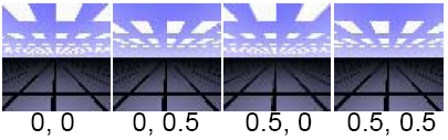

Width_mult, Depth_mult
Le nombre de lumières par unité de longueur. La glissière / intervalle valide est de 0 à 1. La valeur par défaut est 1.
Width_offset, Depth_offset
Le déplacement de la lumière. La plage de la glissière est 0 à 1. La valeur par défaut est 0.

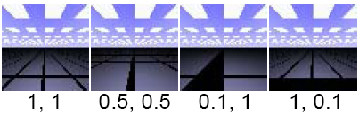

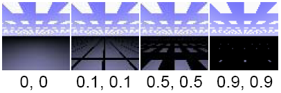

Largeur, Profondeur
La largeur et la profondeur des lignes de la grille. Ces paramètres déterminent également l'espacement entre les lignes de grille. La glissière / intervalle valide est de 0 à 1. La valeur par défaut est -0.1.

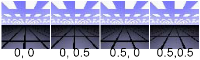

Nombre de cellules par unité de longueur. La glissière / intervalle valide est de 0 à 1. La valeur par défaut est 1.
Le déplacement de la grille. La plage de la glissière est 0 à 1. La valeur par défaut est 0.
