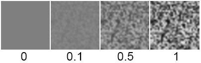

Amplitude
Un facteur d'échelle appliqué à toutes les valeurs de la texture sur la texture de la valeur moyenne. La plage des valeurs autorisées est de 0 à l'infini. La plage de la glissière est 0 à 1. La valeur par défaut est 1.

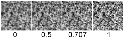

Rapport
Contrôle la fréquence du motif fractal. La glissière / intervalle valide est 0 (faible) à 1 (haute fréquence). La valeur par défaut est 0,707.

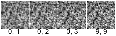

Level_min, Level_max
Le nombre minimum et maximum d'itérations utilisées pour calculer le motif fractal. Ces paramètres déterminent comment grain fin le motif fractal. La plage des valeurs autorisées est de 0 à 100. La plage de la glissière est 0 et 25. La valeur par défaut est de 0 pour Level_min et 9 pour Level_max.
Conseil :
Si les deux Level_min et Level_max est élevée (proche de 100), le rendu peut prendre un certain temps. Si vous souhaitez que le motif fractal encore plus de grain, réduisez la Blurmult ou Amult à la place.
