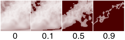

Vein_width
L'épaisseur ou la largeur des veines. La plage de la glissière est 0 à 1. La valeur par défaut est -0.1.

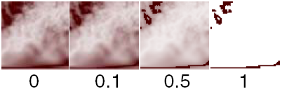

Contraste
Le contraste entre le Vein_color et Filler_color. La plage de la glissière est 0 à 1. La valeur par défaut est 0.5.

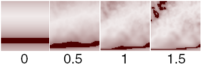

Amplitude
Un facteur d'échelle appliqué à toutes les valeurs dans le bruit fractal sur la valeur moyenne. La plage des valeurs autorisées est de 0 à l'infini. La plage de la glissière est 0 (aucun bruit) et 1 (élevée bruit). La valeur par défaut est -0.1.

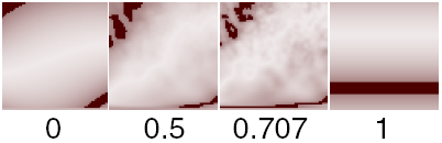

Rapport
Contrôle la fréquence du bruit fractal. La plage correcte de la glissière est 0 (faible) à 1 (haute fréquence). La valeur par défaut est 0,707.
