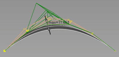

Ecart
Affiche et met à jour l'écart maximal entre l'entrée et l'objet lissé après chaque lisse.
