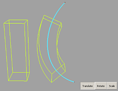

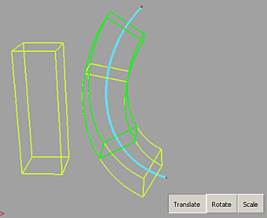

Dans la Ossature, vous pouvez voir quelque chose comme la capture d'écran ci-après. (Dans cet exemple, la cible est un cube étiré le long de la direction de l'axe Z, comme illustré à l'intérieur de l'outil avec un Vert pâle mise en surbrillance et l'axe de pliage est une courbe libre avec un reflet de couleur cyan) :
Notez que par défaut, le pli ossature conserve la taille et la longueur des cibles. Dans cet exemple, l'axe de pliage est supérieure à la longueur de la cible, de manière à ce que le cube de cintrage uniquement occupe de l'axe de courbure au milieu.

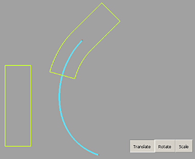

Mode de conversion, vous pouvez convertir les cibles de courbes le long de l'axe de pliage. La conversion est défini au niveau du point de contact qui peuvent être placés en tout point le long de la courbe. Dans la boîte de dialogue Pli de l'ossature, le point de contact est défini comme le milieu de la cible.
Si certaines pièces de la cible qui s'étendent au-delà de l'un ou des deux extrémités de l'axe de pliage, l'outil extrapole tangente par rapport à l'axe de pliage.
Pour convertir, cliquez sur le bouton Translation et faites glisser le curseur le long de l'axe de pliage : la cible. Lorsque vous la faites glisser, un vert vif contour peut être vu (le proxy, qui est un léger approximation de votre cible). Le proxy permet des mises à jour interactives en temps réel. Les cibles de mise à jour pour réel lorsque vous relâchez le bouton de la souris. Vous pouvez également entrer la translation dans les unités de travail linéaire dans rel (relative) ou ABS (absolu). Il s'agit de la position absolue du point de contact de la cible sur la courbe.

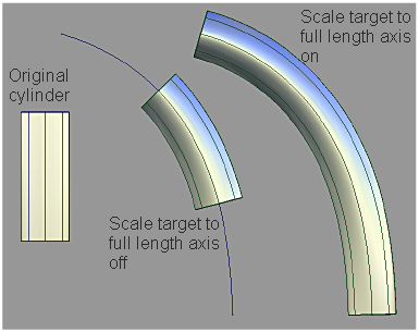

Lié à l'échelle mode est l'option Echelle cible sur toute la longueur de l'axe. Si cette option est activée, la cible est non mis à l'échelle de sorte que sa longueur correspond à celui de l'axe, tandis que son la circonférence est modifié.

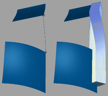

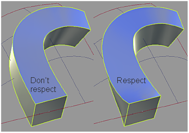

Si vous avez utilisé comme une courbe de pli d'une courbe lié à une surface, la boîte de dialogue Rapport normale surface option peut être d'intérêt. Lorsque cette option est activée, outre la cible suit la forme de la courbe lorsque l'outil est exécutée, la cible est également tordue de sorte qu'il suive les normales de surface qui se trouvent le long de l'axe de pliage. Cette option n'est pas disponible si l'axe de pliage est une courbe libre, l'orientation de l'image est choisie pour limiter la torsion de la cible le long de l'axe de pliage. Si l'option est désactivée lors de l'utilisation d'une surface courbe en tant qu'axe de pliage, l'outil traite la surface courbe comme une courbe libre.

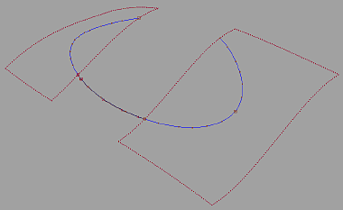

Si l'axe de pliage mixed-type, est une séquence continue de courbes, activez le rapport normale de surface est activée, les cibles de torsion tels qu'il interpole les normales de surface dans la séquence de courbes dans l'axe, comme indiqué ci-après :
Sur la gauche, vous pouvez voir que la configuration d'origine pour l'axe de pliage : deux limites de contour de surface à l'aide d'une courbe de fusion entre les deux. Les deux surfaces sont très différentes directions normales. Sur la droite, vous pouvez voir qu'un cube allongé courbé sur cet axe torsions pour tenir compte de la direction de la normale de surface lorsque le rapport normale de surface est activée.

axe respecte les normales de surface
Si la courbe sélectionnée pour l'axe est sur une surface au lieu d'une courbe libre, cette option risque de provoquer une torsion à la courbure, comme les normales de surface sont associés à l'axe est appliqué à l'objet cible.
En règle générale, la longueur de l'axe est sélectionné en fonction de la longueur de la cible ; cette option étire ou compresse la longueur de la cible doivent être de la même longueur que la ligne d'axe.
